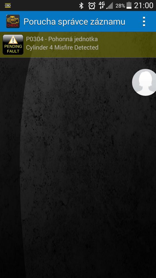

Ahoj, nevíte někdo co to znamená? DTC 041, 123 and PO304 .
Tady videjko kde jsou videt i otáčky
https://www.youtube.com/watch?v=v0xEoEB ... e=youtu.be
Když sem měl najeto 220 tisíc tak sem měnil zapalovací cívku :) samozřejmě tuhle levnou...(problém byl tenkrát misfire na prvním válci...) http://www.s2-group.cz/search/2773,zapa ... ondeo.html zajímavý, že ta DTC 304 je misfire na 4 válci nebo se pletu? :)
Spozorovaný problém...při normální jízdě zničeho nic spadne ručička tachometru (napojená diagnostika v telefonu přestane také ukazovat rychlost) chvilku se nic neděje a pak se tam vyskočej čárky a vše zas naskočí, dále při volnoběhu, šlape jak hodinky a zničeho nic auto trošičku zavibruje jakoby se snížili otáčky ale ŘJ to udržela a vše ok je při tom slyšet zvuk podobný uchlastanýmu fichtlu, ale takovej nepatrnej jen si to lehce prdne...
Včera sem si to vyzvednul od místního chlapíka ze "servisu" měnil mi pletenec a svařoval ten díl co jde do válců k pletenci...Auto přesto jelo nák divně, odpojil sem baterku, zapojil, chvilku jezdil a zdalo se že je vše ok, bohužel kolísání otáček zůstalo...
Chci jen říct že když sem začal pozorovat první problémky tak sem to projel tou palubní i tou mojí kapesní diagnostikou a tyhle kódy tam nebyly :)...
Nemám peníze to dávat do servisu a auto potřebuju každej den...Napadá někoho souvyslost těchto tří chybovejch kódů? Nebo takhle co bych měl vyměnit? :)
Děkuji za případnou pomoc
