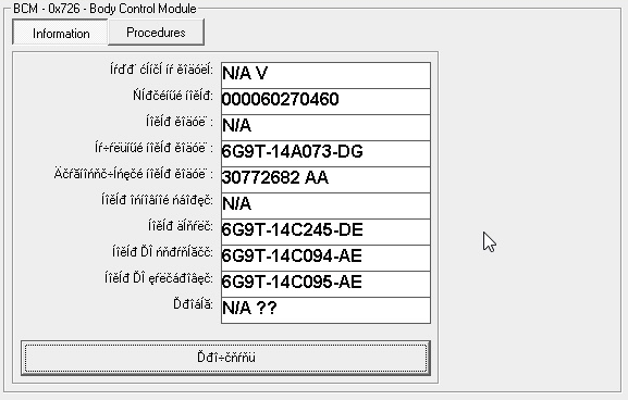

Re: Po výměně budíku nejde podsvícení tlačítek
Rád se zase zastavím.
Teď tam mám toto, viz obrázek
Vyřešeno.
Pomohla výměna BCMi modulu za novější. Ve stávající BCMi modul již byl poslední FW.
Mockrát děkuji ZaQikovi
pro detailisty:
BCMi (GEM) byl jeden z prvnich (rada 6G9T), tak jsme tam dali 7G9T a uz to funguje ... dodane convers+ jsou novejsi (rada 7G9T) a nepouzivani pro regulaci intenzity podsviceni draty jako starsi rada, ale posilaji informaci po sbernici
