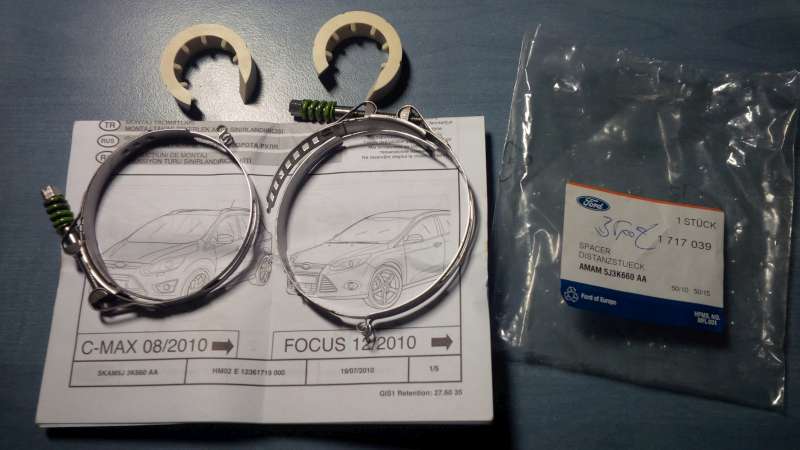

Zdravim potrebujem radu odbornika ktory moze nahliadnut do
Microcat potrebujem zistit jednu dolezitu vec na leto mam pripravene kolesa R18 235/40 a na ruskom fore som sa docital ze potrebujem nejake vymedzovacie kruska na riadenie aby R 18 kolesa nedrali o podbehy uz so si ich aj zaobstaral.
Ale neskor som sa docital - a nieje mi to uplne jasne - ze je potrebne nieco prepisat v PC auta koli zmene kolies na r18 koli jazdnym assistentom automatickemu parkovanie atd... ci to nieje niekde v Microcate popisane co vsetko obnasa prechod na R18.dakujem za rady leto za rohom a na r17 sa mi to nepaci :(
a este som nasiel jedne vymedzovacie kruzka terz uy vobec neviem ktore su dobre

V parametrech je možné nastavit rozměr kol a obvod kol, aby správně ukazoval tachometr a asistent parkování věděl, kolik jsi přesně ujel cm při parkování :)
To tak nějak ani nesouvisí s těmi kroužky, ale obecně se změnou velikosti pneu. Lze to udělat pres IDS nebo třeba FoCCCus.
Jinak informaci o tech kroužcích najdeš primo v katalogu orig. příslušenství, vč finis kódu.. Není vůbec nutné luštit ruská fóra. Katalog je i online.

PDF katalog: https://www.fordservice.cz/data//2013/P ... 0Focus.pdf
Spravny FINIS kod pro ty krouzky je 1 717 039, tedy ty, co mas uplne dole na fotce v prvnim prispevku.
Pak je jeste toto: http://www.prislusenstvi-ford.cz/index. ... guageId=cs
Ale tam uz se jen zminuji u notnosti pouzit ty omezovace pro 18" kola.
To nastaveni rozmeru pneu/kol ti nastavi pres IDS ve Fordu. Ale v pripade 18 vs 17 by tam nemel byt zasadni rozdil. Rozdil v prumeru je 1.6mm a v obvodu 5mm. To je zanedbatelne.
Leda snad ze by treba parkovaci asist. nejak pocital s poctem otacek volantu od dorazu k dorazu... :nixw:
Ale rekl bych, ze on stejne vetsinou navali plny rejd a pak uvidi, co to udela. Obrubniky se pretlacit nesnazi, takze i tak musi vedet, jestli jeste muze tocit.

tiez mam na leto nachystane 18" a tie dorazy mam kupene tieto z henryshopu podla vin cisla auta.
cislo dielu rovnake ako pise Anduril 1 717 039. na tu zmenu v IDS sa opytam potom priamo v servise ked mi to budu nahadzovat.. ja prechadzam zo 16" co uz by mohol byt rozdiel.. ale parkovacieho asistenta vo vybave nemam tak jedine kvoli spravnemu pocitaniu spotreby alebo rychlosti neviem.

Takze som ovjednal blbe kruzky
Meldo
Příspěvky: 181
Registrován: 03.04.2008 22:39
Bydliště: HC - TT (Sk)
Re: R18 na MK3 FL a vymedzovacie kruzka riadenia
Příspěvek od Meldo » 18.03.2015 09:35
stanikg píše:Takze som ovjednal blbe kruzky
to co mas ty su asi pre druhu generaciu.. ale na oko tam velky rozdiel asi nieje.. neviem.. spytaj sa v servise mozno ti tam daju aj tie co mas.. :wink:
