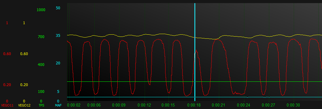

vitr73: tak jsem si dal chvili praci a vyhrabal jak archivni zaznamy z me stare lambdy, tak z nove Bosch LS07 BO 0258986507, a divim se i ja, ale opacnym smerem. Ale ono zaposlouchej se na volnobeh do motoru a uslysis, jak otacky trochu kolisaji cca jednou za vterinu nahoru a jednou dolu. Tot ono. Nebo mam motor nejakej divnej?
stara lambda
750 rpm:
12/45s = 0.26 Hz
2000 rpm (neutral)
24/21s = 1.14 Hz
47/45s = 1.04 Hz
nova lambda
750 rpm:
4/10s = 0.4 Hz
12/30s = 0.4 Hz
2000 rpm (neutral)
39/32s = 1.22 Hz
3000 rpm (dalnice):
34/20s = 1.7 Hz
Tot fakta, 1.8 16V EYDF, r.v. 2004 (ma urcite MAF). Obrazky z nove lambdy, ForDiag.

Jste si jisti, že ta diagnostika vzorkuje dostatečně často signál z lambdy a zachytí všechny cykly (tj.nedochází k aliasingu)? To by věděl autor Fordiag, jakou vzorkovací frekvenci diagnostika zvládne. Běžná levná OBD-II na to není příliš vhodná a ještě se zpomaluje čím víc je zapnuto PIDů (údajů, které se sledují).
Ideálně na tohle osciloskop.

ted jsem mluvil se znamim co dela autotronika v jednom servisu..a zrovna rikal ze je to nesmysl...ze na osciloskopu musi mit nastaven rozsah aspon 10khz aby videl vubec pulvlny a ne jen strasne tlustou caru....a casovou zakladnu rikal ze ma vzdy nastaveno na 1 s.....prepina mensi rozsah jen aby videl jak moc je sonda uz pomala...tohle co pises rikal ze kdyby mu tohle ukazal osciloskop tak okamzite bez ptani by sondu menil...takze ti ta diagnostika ukazuje uplne blbosti...ale jestli je to nejaky ELM chip za hrst drobnejch tak vypis chyb na tom vycist jde ...ale vic nezjistis...

Ano, lambda na klasickej OBD diagnostike je iba nejaka "obalka". Nie je to realny a aktualny priebeh na lambde.
