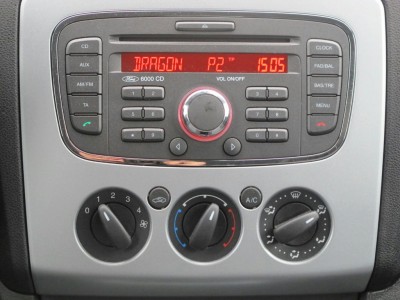

Zdravím mám tohle radio,mělo by fungovat na bluetooth? :nixw:

Pokud mas Bluetooth HF modul v aute, tak jo, pokud nemas, tak ne. Radio samo o sobe BT nema.

Jak poznám že to mám v autě ten model namontovaný?

Zmackni tlacitko telefonu - pokud Ti to napise MUTE, tak bt modul nemas. Jeste mrknout do menu, jestli je tam polozka BT on/off

Pripadne pokud mas tlacitko Voice na ovladaci pod volantem, pokud ne, modul tam od vyroby nebyl...

ovládání pod volantem mám,a když jsem to zkoušel zmačkanou na radiu čudlík zelený tlačítko tak bylo mute :-(
