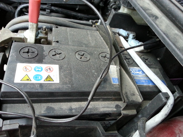

Zdravim, chcem sa opytat na problem, ktory sa zrazu objavil:
FoFo 2008 1.8 92kW Duratec zrazu nestartuje - starter netoci, pocut iba cvakanie.
rano som oskrabal namrazu, nastartoval na 1. tuk, preparkoval. Vecer auto nestartuje, starter netoci, len cvaka.
Moze ist o slabu bateriu?
Ine priznaky: elektrika v interieri ide, ale po niekolkych pokusoch sa jeden xenon uz nerozsvietil.
Samozrejme ze hned po prvom neuspesnom pokuse som svetla manualne vypol, aby nebrali stavu, ale nepomohlo. To ze jeden nesvieti som si vsimol az neskor, ked som skusal vsetko mozne :?
Nakoniec palubny pocitac aj oznamil poruchu motora.
Dalej
- Rucicky sa pri pokuse o start trasu,
- cela elektrika v interieri preblikava v takte s cvakanim startera,
- pri/po zopnuti spinania do polohy 1 vyzera vsetko normalne (vsetky zvuky normal, dokonca aj vyhrievane sedacky hreju)
Prave su tu mierne mrazy... asi -1 °C, bateria je povodna od r.2008., auto ma takmer 200k km.
Dufam, ze je to len baterkou :roll:
Rano pride ADAC s diagnostikou, tak uvidime, ci nieco z RJ vycita.
Ak bude treba vymenit bateriu, aku kupit?

Johnyy
Příspěvky: 809
Re: Starter netoci
Příspěvek od Johnyy » 21.01.2015 20:51
vše vypadá na baterku, já měnil za originál ale s cenou za nákupku, jinak bych asi šel do nějaké varty silver, baterka by měla být kalciová pro vyšší startovací proud

Příspěvky: 13715
Re: Starter netoci
Příspěvek od stano. » 21.01.2015 21:04
Presne tak, to vyzera na baterku. Ked sa trasu rucicky pri starte a starter len cvakne, je to na 99% ona.

Re: Starter netoci
Příspěvek od bee » 22.01.2015 09:12
Je to slaba bateria. Auto s starthilfe-aku naskocilo ako nic. Trochu som pojazdil a pozical nabijacku, len neviem ci ju mam pred nabijanim vybrat alebo sa da nabijat aj v aute... :?:
Příspěvky: 25212
Re: Starter netoci
Příspěvek od ZaQik » 22.01.2015 09:18
muzes v aute ... ale o baterkach je to krasne dlouhe tema :wink:

Re: Starter netoci
Příspěvek od bee » 22.01.2015 09:47
Dufam ze nerobim nic zle, lebo zial s tymto nemam skusenosti a teraz ani cas nastudovat tuto temu... :oops:
origo Motorcraft je kalciovka a aj nieco o striebre tam pisu...
Esteze neprsi alebo nesnezi :mrgreen:
Johnyy
Příspěvky: 809
Re: Starter netoci
Příspěvek od Johnyy » 22.01.2015 22:55
Jenom rada. Pokud si nejsi vedom toho, ze jsi ted byl v podminkach kdy se baterie nemohla poradne dobit a pouze se vybila, tak bych radeji koupil novou nebo ji nechal nekde otestovat.. Nejsem si jistej jestli jen pomoci meraku zjistis napr. vadny clanek. Ma nedavna zkusenost byla spatna baterka, diky ktere mi odesel i alternator (nejaka jeho cast).

Příspěvek od bee » 23.01.2015 00:21
...praveze bol, pripustam, ze sa mohla nedostatocne nabit/resp. nedobit doplna.
zatial objednany Lidl Ladegerät, Exide za 60 eciek mam v merku, v testoch je rovnako dobra ako Varta Silver za 80 eciek
Teraz ma prist este vacsie ochladenie so snezenim, tak uvidim ci zlyha znovu.
allex1
Příspěvky: 34
Registrován: 18.02.2013 16:44
Re: Starter netoci, iba cvaka
Příspěvek od allex1 » 23.01.2015 06:44
Já měnil baterku předloni. Měl jsem v úmyslu koupit něco lepšího ale když mi prodavač ukázal silnější baterii a já ji pro jistotu přiměřil s tou starou bylo mi jasné že se do krabice kam patří nevejde. Nakonec jsem koupil ty Ah co tam mají být a sedla přesně . I cenově to vyšlo mnohem líp než o málo silnější baterka.
