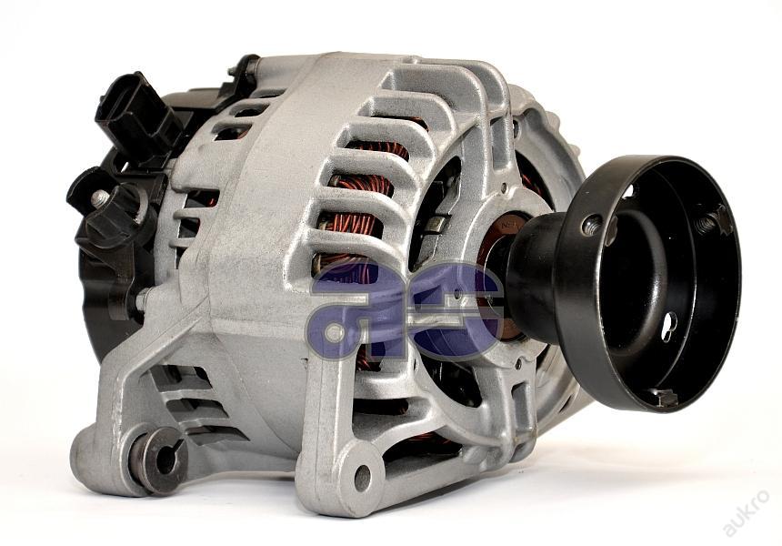

vcera jsem nasadil na kabel primo od alternatoru klestovej stejnosmernej ampermetr a na volnobeh kdyz je vsechno v aute zapnute(vsechno co jde zapnout) tak alternator daval podle meraku 63 A ...a to byla plne nabita baterka cerstve sundana z nabijecky...a na volnobeh s takovouhle zatezi ma vubec starost dat aspon 12.5 V..na 2000 ot ale stiha bezproblemu...80A altik...premejslim tam radsi hodit silnejsi 105 A altik z nafty...
puvodni altik 80A tedy v pripade slabci baterie jede na hrane svejch moznosti...ale to je extrem

a jak tam ten altik z nafty dopasujes? Když 1.8 ma altik zezadu nahore, a nafta zepředu dole s tou prodlouženou nozkou remenice :palec_nahoru:

Teda nemam takovy prehled, ale myslim, ze jiny altik nez 90 A pro naftu nebyl ...

tenkrat mozna..ale posledni dobou co lezu po netu jsem uz narazil na altiky pro prvni verze focusu a obcas se obevuje mimo tech 80 A i ty 105 A....a vypadaji stejne....tak mozna nejakej vyrobce dneska strci to silnejsi vynuti urcene pro jinej altik do tohohle pro ford...nevim
koukam ze pro tdci jsou va nabidce 120 i 150A altiky..

ten altik pro naftu ma uplne stejne uchyty na blok jako bezinovej a ta remenice pro volnobezku jde sundat a dat normalni....jinak bez remenice je uplne stejnej....aspon co koukam na fotky
