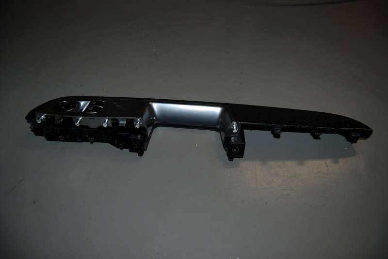

No ja jsem to delal, da se prehodit latkova vypln i s madlem. Sice je to prace hnusna, ale jde to. Co se mi nepodarilo, tak prehozeni jenom samotneho horniho plastu (tam je to hodne zatavene)
Když tak odpoledne můžu přihodit fotky
Takhle to vypadá ze zadu v celku
Takhle bez výplně
A tohle je vytažené madlo
Nahříval jsem to ledlampou
a jak byl plast měký, tak to šlo protáhnout. Do druhého jsem to zase prostrčil a konce roztavil pájkou.
Takhle bez výplně

Tak to si to ještě rozmyslím
Podle fotek to vypadá, že je stejně to madlo tvrdé jako mám já

Tvrdé je, já mám Trenda, ale myslím, že to bylo stejné v každé verzi, dával jsem z Ghie a bylo stejné

Nejenže je stejně tvrdé jako obyčejné černé z trendu, ale navíc v zimě ještě studí
A to se vyplatí, protože pak interiér vypadá líp...

Já měl v Trendu stříbrné, ne černé (akorát že jen na dvě okna) lepčí se přehazovalo celé madlo, než jenom to stříbrné heblo ve kterém jsou ovladače.
