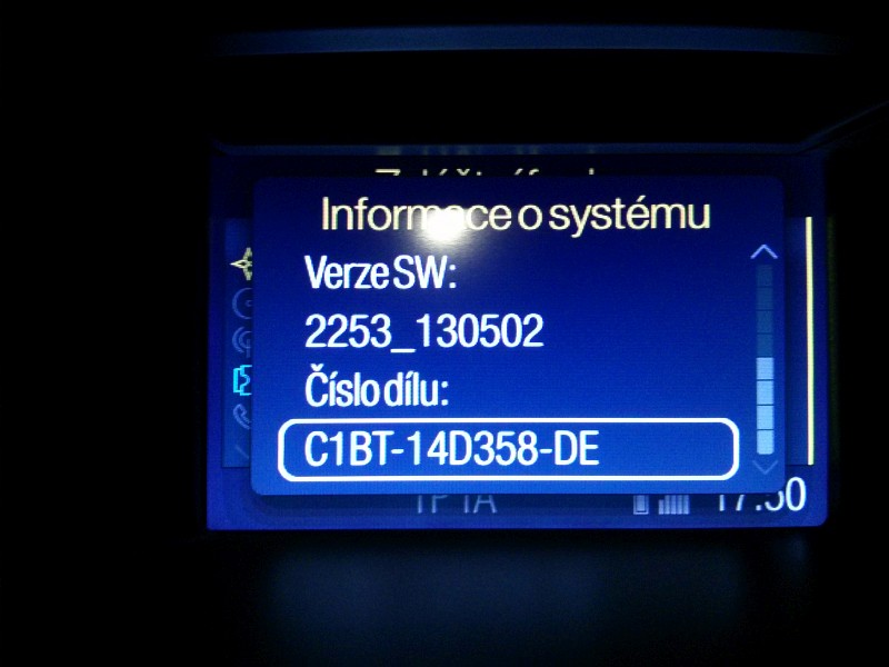

Náhodou jsem si vyfotil stav systému před a po aktualizaci, z něho je celkem jasné, že při vložení MFD aktualizace 2014 dojde i k přepsání SW modulu displeje (FDIM), přestože v servisu mi tvrdí že "to není možné" :dih: . Zpráva ze servisu dále říká "výrobce už o problému ví a vyčkejte na další aktualizaci, nebo si kupte nový displej navigace za 17.000 Kč"
před vložením nové SD karty 2014:
po vložení nové SD karty 2014 (...a po opětovném vložení staré karty se to už nezměnilo a ukazovalo to také takto):

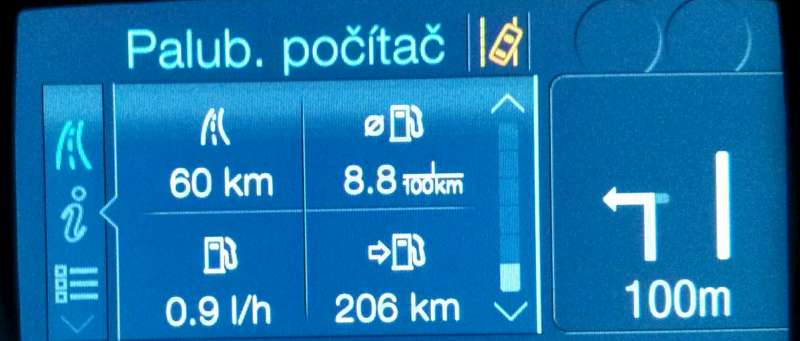

Dulezite je, ze musi byt vypnuty Lane assist - pokud je aktivni, navigace se nezobrazuje, jakekoliv nastaveni navigace nepomuze! Vypnout lane assist jsem zkousel uz na zacatku, ale tehda se to fakt nezobrazovalo ani s vypnutym... Takze se stalo potom jeste neco.
1) Bud je to samoopravny efekt.
2) Provedl jsem tyto kroky (v zoufalosti :mrgreen: )
- v navigaci jsem dal reset vsech nastaveni
- na palubaku jsem prepnul jazyk na anglicky, navigace si nacetla anglicka data
- prepnul jsem jazyk zpet na cestinu
No tak ted uz to jde. Nicmene je skoda, ze pouze kdyz je vypnuty lane assist, ktery mam obvykle stale zapnuty. Myslel jsem si, ze treba nastaveni "Navigace dle potreby" ten lane assist docasne prekryje, ale ne. Proste musi byt uplne off, jinak navigace na palubaku neni. Pokud je lane assist off, tak nastaveni zobrazeni navigace na palubaku funguje (tedy podle potreby, stale, nikdy).
Jestli to takto fungovat ma, nevim, navigaci mam chvili. Nebo jestli by mohlo displej navigace nejake nakonfigurovat, aby fungoval i s lane assistem... :nixw:
