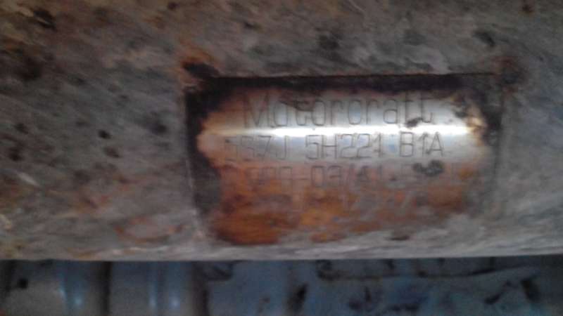

Žádné senzory diferencnich tlaku pro RJ to nemá ta trubka co vede z DPF je pouze držák na gumový závěs výfuku. viz foto a SW si myslím ani neřešili je to prostě jen mezikus na výfukuNicco píše:...

Tak sem zalezl pod auto a ten můj je zcela nečekaně
Motorcraftt 5S7J5H221B1A.Google něco našel ale spíš na ebay žádný tech. info co to je
