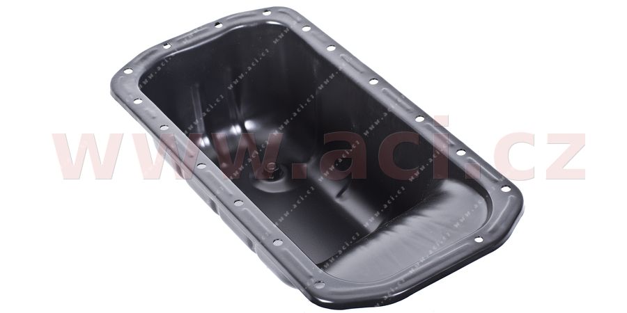

No nevím, ty vycucávačky jsou dle mně jen pro pohodlí. Nikdy s tím nevycucneš bordel ze dna vany, který je jinak stržen proudem po odkroucení šroubu. Ale každého věc. :wink:

Pokud je vana dobře zkonstruovaná tak ano, ale u této žádný bordel proud sebou nevezme.

miki21 píše:No nevím, ty vycucávačky jsou dle mně jen pro pohodlí. Nikdy s tím nevycucneš bordel ze dna vany, který je jinak stržen proudem po odkroucení šroubu. Ale každého věc. :wink:
U ropaka a starsiho mozna, ale u benzinu? Pokud nekdo pretaci interval vymeny, tak mozna, ale pri vymene v intervalu +- 10K jsem mel i u ropaka olej sice cernej, ale ne hustej od bordelu ze spodku skrine. Navic me vzdycky zustalo +- 0,5l od posledni vymeny a tou jsem prolil na zaver motor, takze teoreticky vyteklo vse. Pokud bych to odsal a pouzil stejnej postup s prolitim motoru cistym olejem(zbytkem z minula), tak tam podle me moc sajrajtu na vane nezustane. :nixw:

Tak odsávačce z Lidlu bych též moc nevěřil co se výkonu týče, ale v servisu mi to odsával profi cucákem :lol: a filtr mi u 1.6 benzin měnil stejně spodem. Stálo mě to 400,-Kč bez daňovýho za cca 20 minut práce. Tak příště si to asi spácham sám.

No jestli s odsávačkou z Lídlu odsaju z motoru stejné množství oleje jak s profi odsávačkou, tak bych v tom neviděl problém. Akorát odsátí s tou "neprofi" trvá o něco dýl.

serte, na odsávačky- :arrow: povol šroub, a běž si dát cígo + pívo.--vyteče všechno. :mrgreen:

petulak píše:vyteče všechno
u mýho auta ne, ve vaně zůstanou cca 3deci http://www.ford-focus.cz/forum/viewtopi ... 5#p1022165
