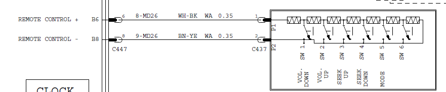

Včera mi z ničeho nic přestalo fungovat DO pod volantem u mého SONY 6CD. Dneska vyzkoušeno jiné DO (thx Zizass) a problém nevyřešen :cry:
Nějaké finty a rady jak zjistit co je v háji? Předpokládám něco v rádiu, což bych viděl na výměnu rádia a to nechci akceptovat :palec_dolu:
Do ovládání vedou pouze dva dráty, nezkoušel jsem je proměřit(nevím jestli by to mělo smysl a ani nevím co naměřit)...

je to odporovy delic, takze ohmetrem zkusit zmerit hodnotu odporu v kostce od radia ... mozna sis pricvakl kabel v miste, kde se uzamyka poloha volantu

Kdo ví :nixw: Zaráží mě fakt že nefunguje nic, takže by přerušeny drát mohl být na snadě. Ale s volantem jsem hybal až dneska, včera určitě ne. No nic zkusím něco namerit ohmmetrem.

Podle schémátka to jsou B6 a B8
