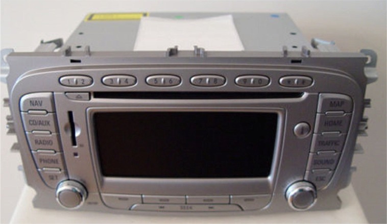

Dobrý den, mám Focus r. 2009 a autorádio i s navigací. Auto cca 2 týdny stálo a po následním nastartování se nám rádio nezapnulo. Je možné ho nějak probrat k životu nebo je lepší jít přímo do servisu? Rádio nereaguje vůbec, nechce to kód ani nic podobného, jenom tma
Před tím fungovalo vše 100%.

jaka navigace? jestli originalni FX, tak te pri vybiti baterie obcas odejdou pameti

Vypadá to takhle - https://www.google.com/search?q=ford+fo ... B730%3B485
Neumím říct jestli je to originální FX nebo ne. Auto je dovezeno z Německa. Baterka se asi nevybila úplně, nestartovali jsme normálně.
Nakonec asi nebude jiná možnost než autoservis..nebo ne?

takovyhle odkaz je na prd (schvalne si ho zkus)
je to tedy toto: http://data.motor-talk.de/data/gallerie ... -51897.jpg ?
pak je to FX ... zkus ho odpojit od napajeni (bud demontaz nebo odpojit velky modry konektor na kabinove pojistkovce nebo odpojit baterku) ... pokud to nepomuze, budou to asi ty odesle pameti

Schválně jsem odkaz zkoušela několikrát a vždy se mi to zobrazilo správně. Nicméně, ano je to to rádio co jsi posílal. Zkusím ho tedy nějak odpojit a snad to pomůže.
