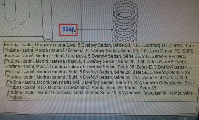

tolik typů nevideli ani v saarlouis

Mne to skor pripada, ze je to preto, aby tie pasiky sedeli s pruzinami vpredu - tam ich moze byt tolko, pre kazdy motor ine.

na starej Transit je take mozno koupit asi 16 druhu pruzin...a vsechny tam jdou....jde jen o to jakej ten Trasit je...dlouhej,kratkej,valnik atd
stalo se u kamarada ze menil praskle a dal na valnik asi nejake z male skrine...sli tam bez problemu ale nedalo se na to nic nalozit jinak tahal valnik naraznik po zemi...coz pro stavebni firmu kde taha klidne i 2 palety cihel bylo docela prekerni...
..a ty pera na prvni pohled byli stejny...pokud clovek nevzal do ruky supleru a nebo aspon nepouzil nejakou vahu....

Pozeram to v Microcate. Tie pruziny maju rozne finise. Aj tlmicov tam je po ... milu jarmilu. Bol by som zvedavy na realne rozdiely medzi nimi. Ked kupujes nove, nahradne, tak ti predaju jedny na kombi, druhe na sedan/hatchback/st a tretie na RS. Priapadne nejake dalsie tvrdsie/skratene/sportove.
