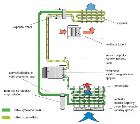

Funkce klimatizace
Klimatizace se skládá z kompresoru, kondenzátoru, klapky, výparníku, zachycovací nádržky a tlakových vedení. Jako chladicí náplň se používá kapalina R134a. Kompresor klimatizace je poháněn klínovým řemenem od klikového hřídele. Kompresor zvyšuje tlak v chladícím okruhu na maximálně 3 MPa (30 bar). Stlačením se chladivo zahřeje. V kondenzátoru odebírá proudící vzduch z chladiva teplo (studený vzduch zůstává ve vnější oblasti). Ochlazuje tím horké chladivo, které kondenzuje, tedy zkapalní. Chladivo je pod vysokým tlakem a protéká klapkou, která redukuje jeho tlak. Chladivo expanduje a vypařuje se, a tím se znovu silně ochlazuje. Ve výparníku odebírá chladivo teplo od kolem proudícího vzduchu a vzduch se tak ochlazuje. Chladný a suchý vzduch je veden do vnitřku vozidla. Chladivo přijímá ve výparníku teplo a vypařuje se. Páry chladiva, které mají malý tlak, jsou nasávány kompresorem, kde znovu začíná chladící okruh. Zachycovací nádržka slouží jako expanzní nádržka a zásobní nádržka na chladivo.
Okruh klimatizace: Hlavní části:
• kompresor
• chladicí prostředek
• kondenzátor
• ventilátor
• výparník
• expanzní nebo škrtící ventil
• přípojka nízkého tlaku
• přípojka vysokého tlaku
• nádobka na kapalinu s vysoušečem

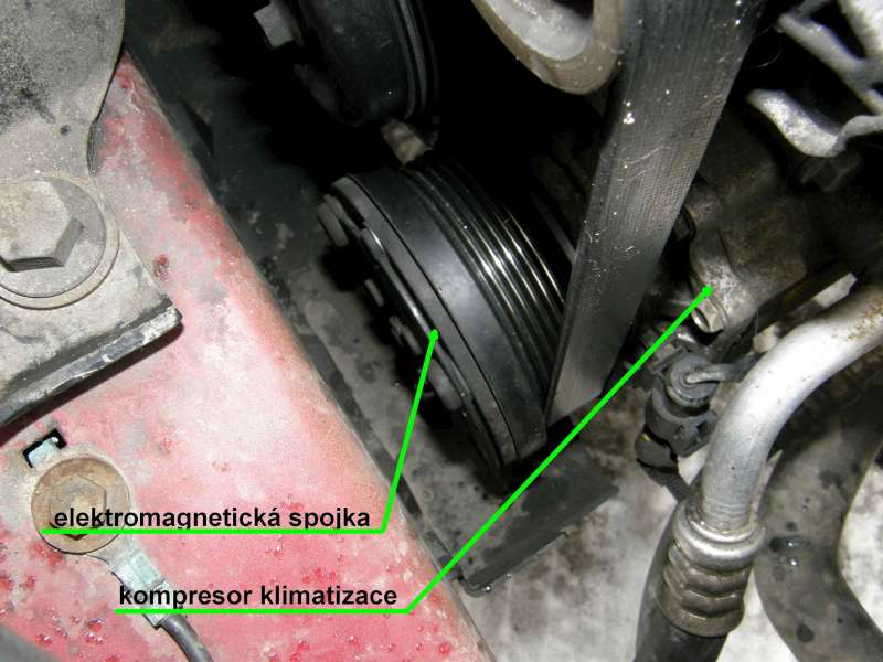

Kompresor nebývá poháněn přímo motorem vozidla. Většinou jde o pohon řemenem přímo od klikové hřídele. Řemen pohání ještě zpravidla alternátor, čerpadlo servořízení a vodní čerpadlo. Kompresor je spínaný přes elektromagnetickou spojku.

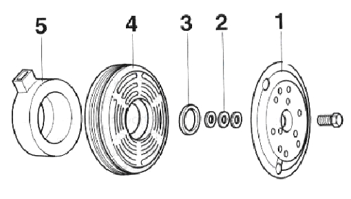

Elektromagnetická spojka kompresoru
Při zapnutí klimatizace je přiveden proud do cívky. Ta vytvoří magnetické pole, které přitáhne na hřídeli kompresoru pevně uchycený unášecí kotouč k řemenici kompresoru. Kompresor se tak roztočí, resp. dojde ke spojení náhonu od motoru s kompresorem.
Když je pak klimatizace vypnuta a dojde k přerušení přívodu proudu do elektromagnetické cívky, přitažení unášecího kotouče povolí a kompresor se přestane točit. Vzduchová mezera kompresorové spojky se u některých provedení vymezuje distančními kroužky. Cívka je zajištěna zajišťovacím kroužkem. Velmi důležité je řádné mazání kompresoru. Pro mazání stěn válce je nutný speciální olej.
Spojka kompresoru:
1. přítlačný kotouč
2. Vymezovací podložka
3. Pojistný kroužek
4. řemenice
5. budící cívka

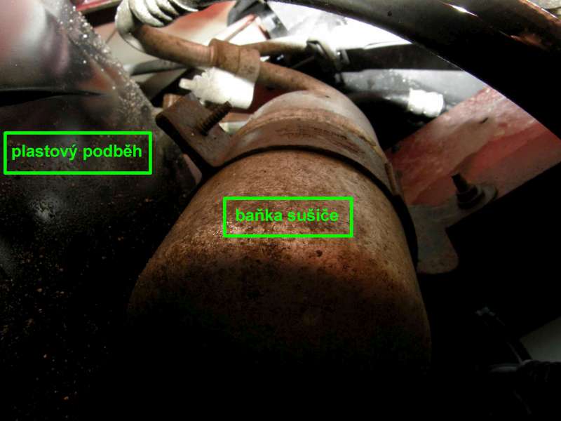

Kondenzátor Vysoušeč
Je to odvodňovací filtr a používá se pouze v systémech klimatizací s expanzním ventilem (komfortnější systémy mají škrtící ventil/trysku). Nalézá se mezi kondenzátorem a expanzním ventilem. Úlohou vysoušeče je:
• zadržení vlhkosti
• filtrace pevných nečistot (otěr z kompresoru, montážní nečistoty…)
• odstranění vzduchových bublin akumulací chladicího prostředku
Do vysoušeče proudí z kondenzátoru tekutý chladicí prostředek (1). Vysoušeč musí bezpodmínečně zabránit, aby se vlhkost v chladicím prostředku projevila v té míře, aby se kapičky vody dostaly v oběhu k expanznímu ventilu, kde by pak zmrzly v kousky ledu. Ty by pak mohly v systému působit jako blokující faktor. Ve vysoušeči je tudíž vysoušecí jednotka na bázi hlinité či křemičité substance (4), která představuje jakési molekulární sítko a samozřejmě také konvenční filtrační sítko. To zachycuje nepatrné mechanické nečistoty vzniklé zejména otěrem v kompresoru. Stoupacím vedením (6) odchází tekutý chladicí prostředek k odvodu (3) k expanznímu ventilu. Některé vysoušeče mají ve vyústění skleněný průhled (2). Vysoušeč musí být namontován vždy ve svislé poloze. Před montáží je nutno ho ponechat co nejdéle uzavřený, aby množství vlhkosti, které se dostane takto do vysoušeče, bylo co nejmenší.
Vysoušeč
1. vstupní vedení
2. průhledné okénko (jen některé typy)
3. výstupní vedení
4. vložka vysoušeče
5. kapalné chladivo
6. stoupací trubka

Další důležité komponenty jsou:
elektromagnetická spojka, která zajišťuje pohon kompresoru při zapnutí klimatizace a vlastní kompresor (s kývavým kotoučem - viz. 1 příspěvek).

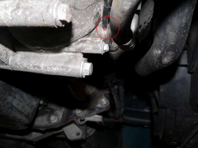

Zdravím, prosím o informaci co je toto za čidlo nebo co to je, viz obr - červeně označeno
Je to Ford Focus 06/2004 1.8TDCi
Děkuji
