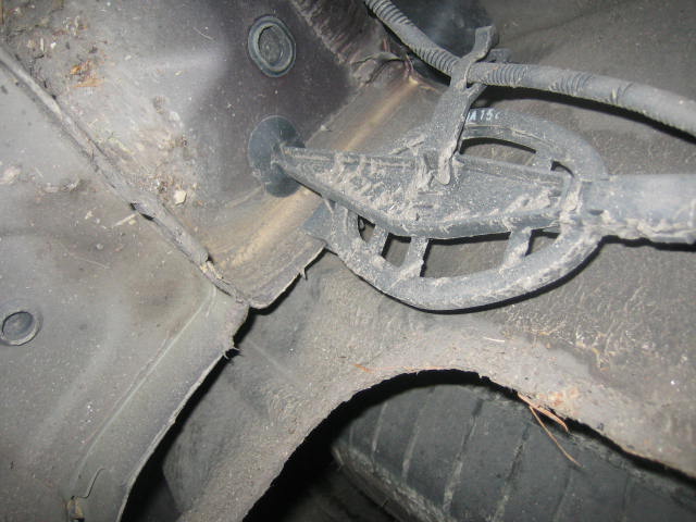

Může někdo nahodit fotky jak to tam mám on? Trochu mne znepokojují ty boční zobáčky, které do ničeho nezapadají :|
Fotku lze udělat jednoduše. Jen se pod nárazník strčí ruka a vyfotí. Není to nějak chráněné :D
Adow
Příspěvky: 6807
Registrován: 20.05.2011 09:52
Bydliště: Kousek od Brna
Re: Kontrola tlaku v pneu TPMS
Příspěvek od Adow » 17.10.2014 08:05
Ty boční zobáčky mi přijdou spíš jako držák na kabel..
spen
Příspěvky: 520
Registrován: 12.09.2013 11:31
Příspěvek od spen » 17.10.2014 08:11
Ten je právě úplně na knop, takže to určitě ne :wink:
Peeter1077
Příspěvky: 1149
Registrován: 06.01.2013 19:07
Bydliště: Severní Morava
Příspěvek od Peeter1077 » 17.10.2014 09:48
Zkusím ti to vyfotit. Takže ZA zadním kolem, jo?
spen
Příspěvky: 520
Příspěvek od spen » 17.10.2014 10:02
Ahoj
Ano. Přesně. Dík

Peeter1077
Příspěvky: 1149
Příspěvek od Peeter1077 » 19.10.2014 15:59
Poznáš z toho něco? :D

spen
Příspěvky: 520
Příspěvek od spen » 19.10.2014 16:45
Já mam kratší drát, ale zapojené je to stejně. Dík za foto ;-)
