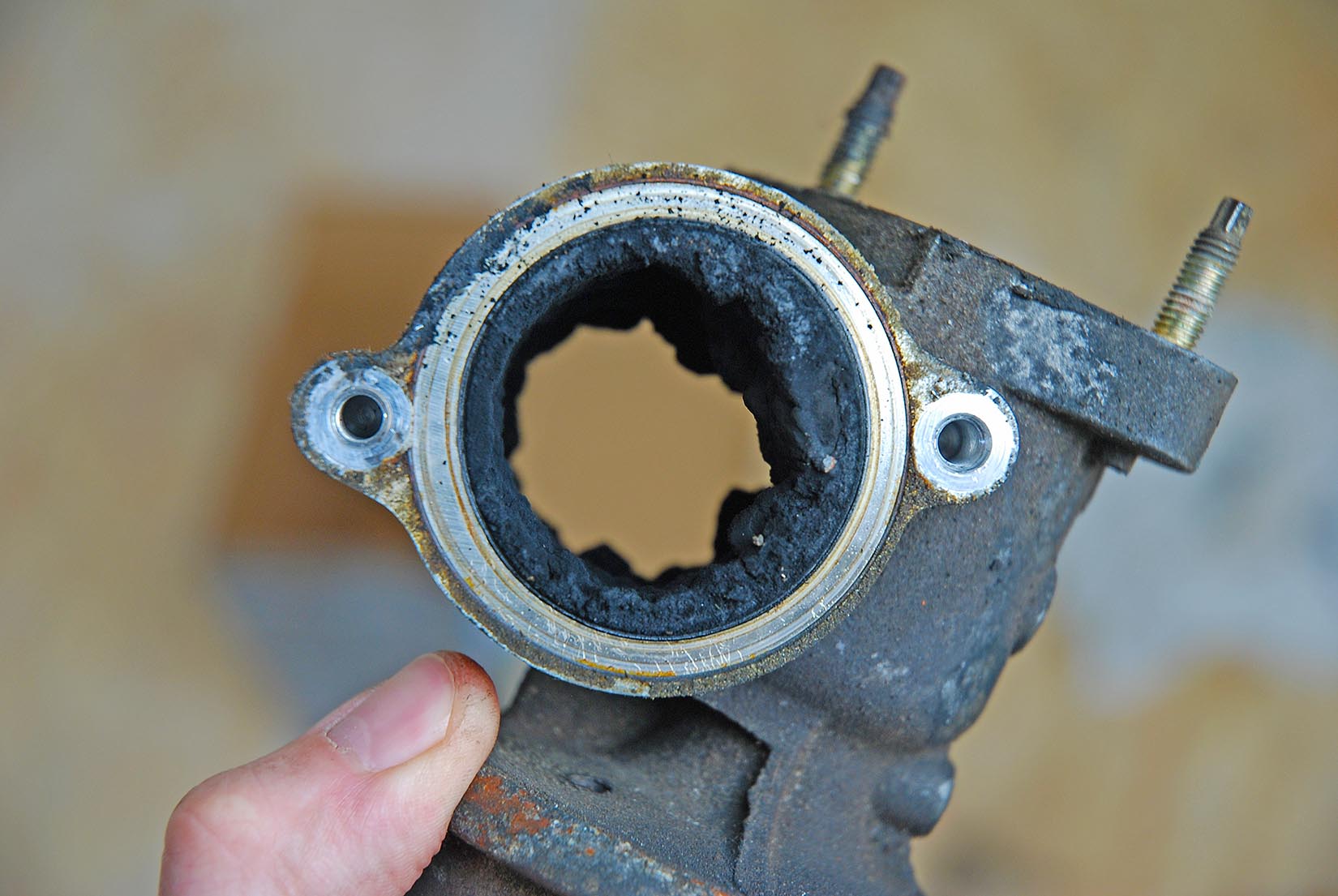

- johnyram
- Příspěvky: 250
- Registrován: 16.05.2010 17:58
- Bydliště: Liberecko
Re: EGR ventil - mondeo
Tak jsem udělal odstávku Mondea, udělal svody od turba k intercooleru z nerezu, ať mám klid, vydrbal celý spodek a nastříkal, vyměnil olejovou vanu a taky preventivně vyčistil egr ventil. Stav po poctivých 222 221 km
