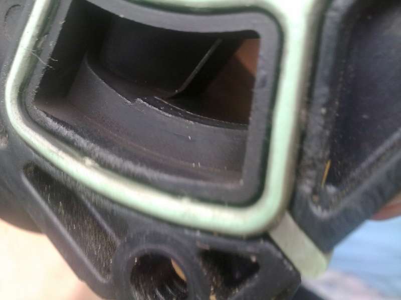

když jsme u té škrtící klapky jak je v názvu, dnes jsem pro kontrolu znova klapku sundal a pročistil abych se ujistil že bubnování ze sání nedělá samotná klapka.... zároveň jsem zkouknul všechny přívody podtlakových hadiček do sání všechno bylo ok. jediné co mě nemile překvapilo byly jakousi zřejmě chemikálií nahlodané hranky na klapce v místě obtokového kanálu, těsnění je vpořádku a snad to těsní ale kdo ví. Nevím zda je to tam nově nebo jsem si toho posledně jen nevšiml a nevím co to takhle rozežralo
