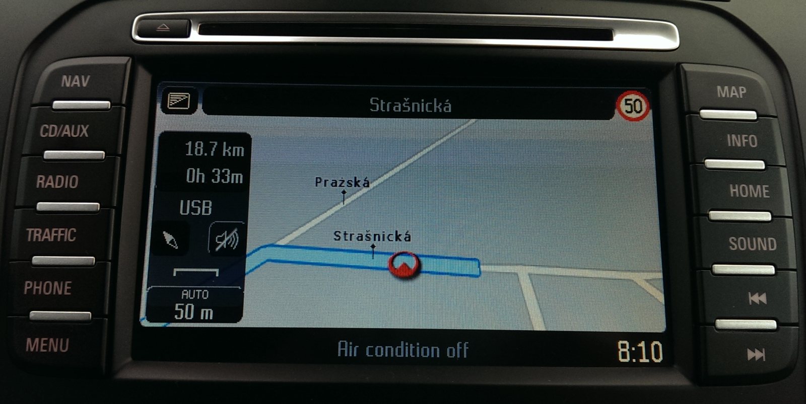

3D pohled tam mám, nicméně je to něco odpudivýho, to nemůže chtít nikdo vážně využívat.

Re: Navigace Blaupunkt TravelPilot NX MK4
Já to používám, z achvíli to vyfotím a můžem si to porovnat

Ten 3D pohled mi tam taky přibyl az s aktualizaci, pokud se nepletu. A je pravda, ze jezdit se s tím nedá. Je to hnusny a hrozně se to seká, takže člověk neví jestli je ještě před krizovatkou nebo už za ni.

Tak jsem to vyfotil, sice jsem stál, ale takhle to vypadá v tom 3D:
Není to bůhví co graficky, ale ve FL jednotce je to rychlé, přesné a neseká se to...

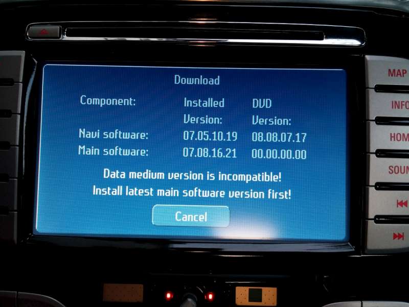

Tak jsem dnes chtěl zkusit aktualizovat mapy z 2007 na 2009 a vyběhla níže uvedená hláška... je třeba nějak aktualizovat FW? kde ho sehnat?
Dá se z těchto informací vyčíst rok výroby té navigace či nějaké jiné údaje?

Vypadá to, že se bez updatu main sw neobejdeš...já mám tento
http://www.ford-focus.cz/forum/download ... &mode=view
Jinak tvůj údaj o DVD souhlasí s mým původním = ver. 2009!
Na obrázku v odkaze už jsou data DVD 2014.
