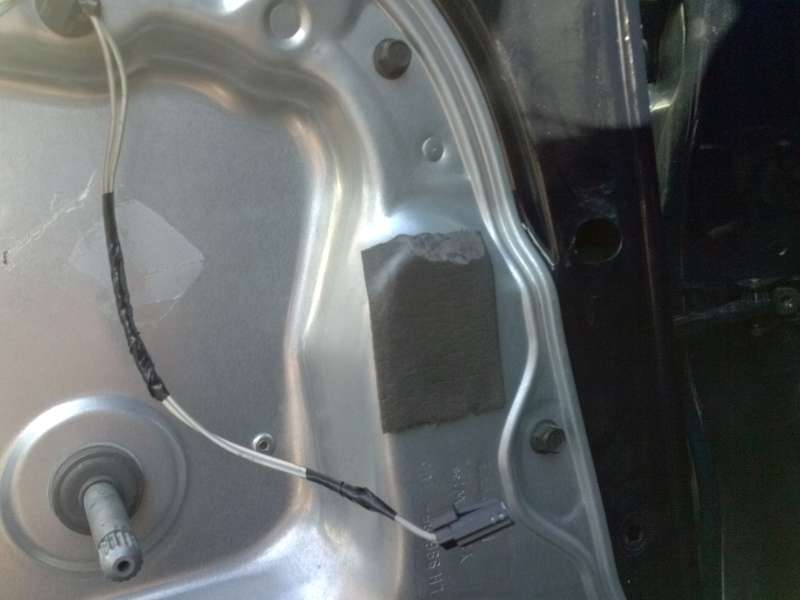

tak zjistil sem ze nekterym lidem patri nadelat do ruk a nepustit k vode.vytahl sem radio opet a zase a musel sem predelat vsechny kabely co vedou do konektoru k radiu od repraku a najednou funguje FADE i BALANCE
ale repra zadni nejdou.
Mam dva magnaty schovane tak je tam zkusim naimpregnovat .Kdyz se nezadari budu muset sehnat origo a nebo to nejak vymyslet.
Ford Focus MKII 1.6 TDCI 66KW rok vyroby 2005
- slapak.michal
- Příspěvky: 54
- Registrován: 23.08.2014 22:02
Re: Reproduktory
Repra nacpane povedlo se docela snad i sikovne
a hraji je to cajk.
