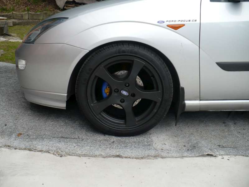

Takto, to mám já:

Burix: já mám tento rozměr kol 7J 15 ET38 s pneu 195/60 R15
a na foto jak jsou na autě je zde
