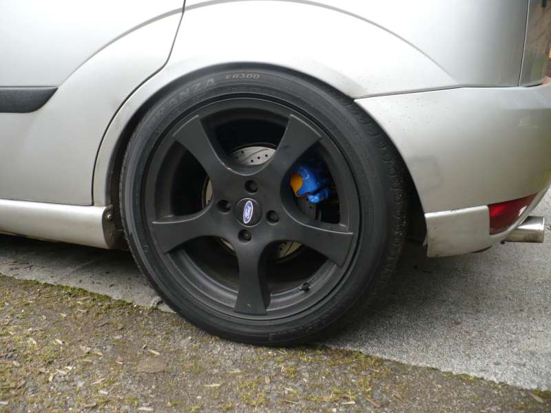

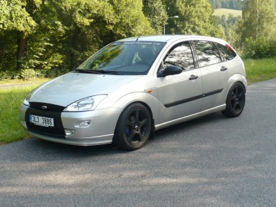

- petulak
- Příspěvky: 5663
Re: jaké ET ?
mám z mondea.pavel 1.6 píše:Nikdo tu nemá kola na focusu z mondea?
